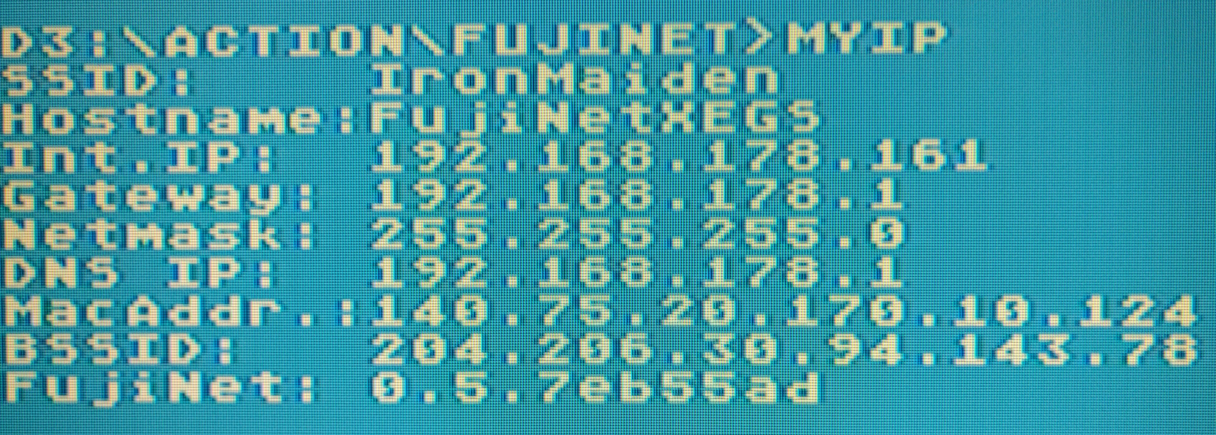

Mit meinem Verständis der Speicherbelegung von ACTION!-Variablen habe ich das nun so gelöst, dass ich den Buffer auf mehrere kleine hintereinander definierte Array aufgeteit habe.
BYTE ARRAY ssid(33)
BYTE ARRAY host(64)
BYTE ARRAY intIp(4)
BYTE ARRAY gateway(4)
BYTE ARRAY netmask(4)
BYTE ARRAY dnsIP(4)
BYTE ARRAY macAdr(6)
BYTE ARRAY bssid(6)
BYTE ARRAY fn_version(15)
PROC status()
    fstatus(ssid)
    Print("SSID:    ") PrintST(ssid,0,33)
    Print("Hostname:") PrintST(host,0,64)
    Print("Int.IP:  ") PrintIP(intIP,4)
    Print("Gateway: ") PrintIP(gateway,4)
    Print("Netmask: ") PrintIP(netmask,4)
    Print("DNS IP:  ") PrintIP(dnsIP,4)
    Print("MacAddr.:") PrintIP(macAdr,6)
    Print("BSSID:   ") PrintIP(bssid,6)
    Print("FujiNet: ") PrintST(fn_version,0,15)
RETURN
Das funktioniert auch: 20221017_202518.jpg Meine Frage nun, ist das eine "legale" Lösung oder geht es hier nur, weil es ein kleines, überschaubares Programm ist?
Ja, daran hatte ich auch schon gedacht, aber für TYPE gehen ja nur einfache Variablen, keine Arrays/Strings.
Und mit Pointern wollte ich nicht rumhantieren, da war mir dieser Weg einfacher.
Danke für deine Antwort.
Du kannst auch mal versuchen ob diese Deklarationen funktionieren:
BYTE ARRAY stbuf(139),
           stbuf.ssid(33)=@stbuf,
           stbuf.host(64)=@stbuf.ssid+33,
           stbuf.intIp(4)=@stbuf.host+64,
Also verschiednen Variablen im Speicher ueberlappend zu definieren.
Leider nein, das bringt Fehler 6. Schade, sah cool aus 😀
